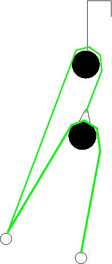

Ciao,
a differenza del pdf di trani il vang che ho io è in metallo, cavo d'acciaio piombato sui bozzelli per il 16:1.
Questo è lo schema del cavo d'acciaio,
qualcuno puo darmi una mano a ricostruire il circuito intero verso gli strozzatori al centro barca su entrambe le mura ?
grazie
sh

Inserito il - 09 gennaio 2012 : 17:18:45  Mostra Profilo  Visita l'Homepage di ADL Invia a ADL un Messaggio Privato  Rispondi Quotando
ahhh. ok smonta tutto e sostituisci l'acciaio con lo spectra scalzato e poi festeggia insieme a noi il 21° secolo
il tuo disegno rappresenta la prima parte del circuito.al secondo cavo verde dovresti attaccare un bozzello a 2 pulegge che si interfaccia con il bozzello triplo che invece sta sull'albero. dalle due pulegge laterali del bozzello triplo partono le cime che vanno agli strozzatori vicino al trasto che ti ho indicato nell'altra foto.
credo che il tuo sistema fosse pensato per avere una cima unica sulla scassa della deriva, cosa che per il vang non mi piace molto, il vang è una manovra che si usa un bel po' e deve essere ben raggiungibile sempre.

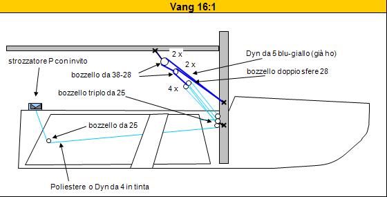

Inserito il - 09 gennaio 2012 : 17:21:29  Mostra Profilo  Visita l'Homepage di ADL Invia a ADL un Messaggio Privato  Rispondi Quotando
ho ritrovato
25,76 KB
la tua parte corrisponde all'azzurro più carico.
rosso e mancino, un uomo da cui guardarsi...
Nestore, riguardo Odisseo
http://ita4311.blogspot.com/
nessun riferimento a cose o personer reali...

Inserito il - 09 gennaio 2012 : 17:39:59  Mostra Profilo Invia a shining340 un Messaggio Privato  Rispondi Quotando
Be dai, piano piano ci arrivo anche io..
ma questo è quello che ho trovato a bordo...aimè...
senti, il circuito blu ce l'ho, anche se in acciaio ma cè, al massimo cambio tutto in tessile.
Il circuito celeste, è un circuito chiuso, dove la scotta che esce dal bozzello triplo va una cima sulle mura a dritta e l'altra sulle mura a sinistra, giusto ?
meglio se cambi tutto in tessile ? che ci guadagno ?
ciao e mille grazie
sh

Inserito il - 10 gennaio 2012 : 08:28:13  Mostra Profilo  Visita l'Homepage di ADL Invia a ADL un Messaggio Privato  Rispondi Quotando
può essere chiuso ma può non esserlo, il mio per esempio è aperto. il guadagno col tutto tessile è in peso e in meno dolore quando ci sbatti contro. inoltre puoi smontare e rimontare da te, mentre il cavo d'acciaio ha bisogno delle piombe per fare i terminali.

Inserito il - 10 gennaio 2012 : 11:49:29  Mostra Profilo Invia a shining340 un Messaggio Privato  Rispondi Quotando
Chiaro,
senti, per mia ignoranza..
cosa intendi per circuito aperto e cosa intendi per circuito chiuso ?
ad esempio, il circuito della deriva è chiuso in quanto la scotta non è libera, entrambe le cime si chiudono su di essa.
giusto ?
ciao
sh

Inserito il - 10 gennaio 2012 : 11:55:05  Mostra Profilo  Visita l'Homepage di ADL Invia a ADL un Messaggio Privato  Rispondi Quotando
circuito chiuso: un unica cima ad anello passa per i bozzelli, la coda del lato destro si infila nel lato sinistro
circuito aperto : quello che immagini
il vantaggio del chiuso è che hai un po' meno cima in barca e che da sopravento pui mollare il sottovento se necessario
lo svantaggio è che te lo devi costruire impiomando ad arte la cima...
