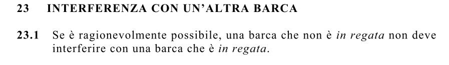

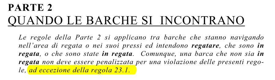

Scusate ma, lasciando a parte eventuali casi personali, io non capisco da dove nasca il dubbio sul regolamento che in questo caso mi sembra chiarissimo:
17,1 KB
46,19 KB
Ciao, Gof

la barca A ha violato la regola 23.1.
quindi B avrebbe dovuto protestarli?
E quale sarebbe stata la conseguenza?
B poteva autopenalizzarsi?

La barca A ha violato la regola 23.1.
Se B la protesta può essere squalificata.
Non essendo più in regata A non potrà autopenalizzarsi e la penalizzazione prevista le sarà inflitta nella regata disputata più prossima nel tempo a quella dell'incidente (Regola 64.1(d) )
La regola 23.1 con quel 'se è ragionevolmente possibile...' è anche un delicato invito ad un comportamento elegante e corretto nel campo di regata, per chi è già arrivato, nei confronti di chi si sta ancora 'sudando' una posizione.

Ritengo che la regata disputata più prossima sia quella appena terminata, quindi squalifica in quella prova
L'autopenalizzazione è possibile soltanto quando la barca è ancora in regata (regola 44.1); quindi si può escludere nel caso in oggetto.

La penalizzazione va inflitta nella regata disputata più prossima nel tempo a quello dell'incidente, indipendentemente se essa sia o meno l'ultima della serie.
Una barca che ha violato una regola, deve essere squalificata a meno che sia applicabile qualche altra penalizzazione (regola 64.1).
