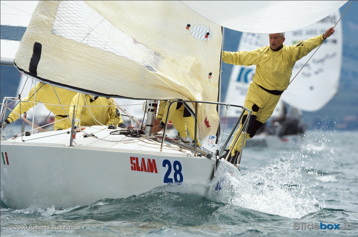

>Come dicevo sempre nel rispetto della 49
A questo proposito dovremo rivedere il tuo movimento in virata, mi ha detto World-j che NON puoi sporgerti col torso oltre le draglie quando ti attacchi alle sartie.
207,81 KB
Secondo me, se la prospettiva non mi inganna, in questa foto il prodiere sul J24 sta violando la 49 (a meno che sia per breve tempo al fine di effettuare un compito indispensabile), voi che ne dite?
Ciao, Gof

Adesso cominciamo a parlare della 49 e andiamo completamente fuori argomento...
E' vero che infrange la 49, ma allora ci sarebbe da protestare mezza flotta
http://www.fungarda.it/2007_euro_fun_riva/slides/EuropeoFun-%20%200424.html
http://www.fungarda.it/2007_euro_fun_riva/slides/EuropeoFun-%20%200787.html
http://www.fungarda.it/2007_euro_fun_riva/slides/EuropeoFun-%20%200102.html
http://www.fungarda.it/2007_euro_fun_riva/slides/EuropeoFun-%20%200080.html
Per quando faccio la scimmia con le sartie per me vado fuori con il culo piuttosto che con il busto, ma sicuramente tu da poppa vedi meglio
