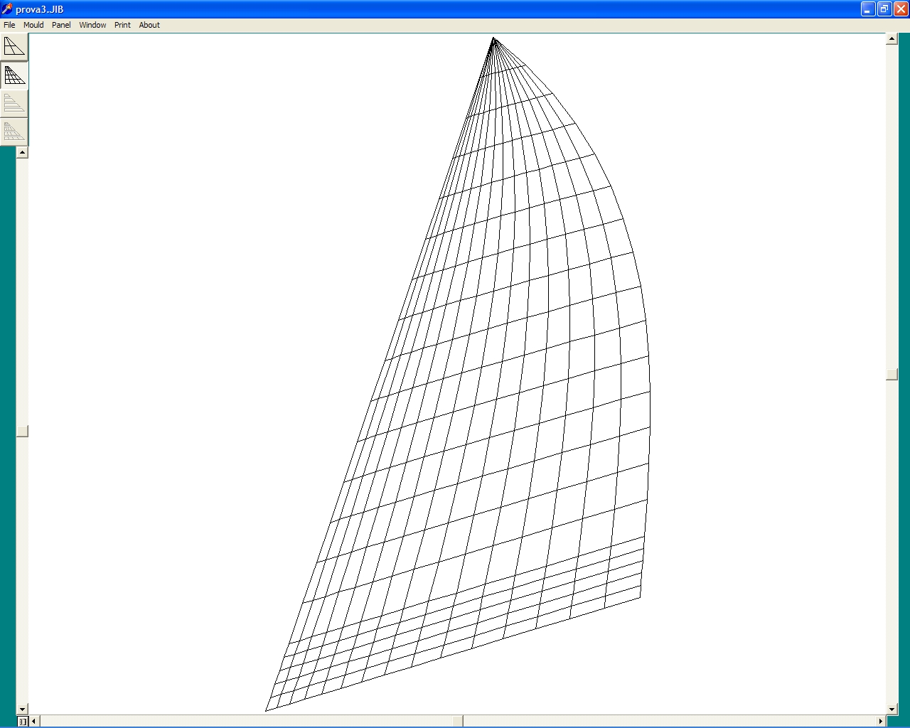

Questa "innocua" appendice al reg. IRC ha delle implicazioni che secondo me sono state largamente sottovalutate:
Se con le stecche si riesce a far passare un frullone per un gennaker, sempre che si riesca a sgonfiarle o a frullarle in tempo utile per cambiare di mure, ci vuole altro che una piccola penalità per fermare gli Open di casa nostra...
Questa sotto è un'ipotesi, che accoppiata con una randa fat head non sfigurerebbe per niente:
266,15 KB
Inoltre: la regola che calcola la superficie è piuttosto elementare prendendo in considerazione solo una larghezza intermedia, e già con un gennaker od uno spi runner è scarsa di circa un 8 %. Se per ipotesi con le stecche si riuscisse a mantenere la massima SHW fino al 75% di SL si potrebbe "rubacchiare" un bel po' di superficie...non torneremo ai pennoni e alle vele quadre ?.
Se pensate che sia impazzito segnalatemelo.....

Sì, anche se sono molto meno efficienti e per sostenere un allunamento così pronunciato dovrebbero essere lunghissime (quando il frullo poi è frullato e imbacchettato come lo ammaini ?? e dove lo metti ??). Sui fiocchetti le stecche verticali reggono invece una balumina pressochè diritta e dunque funzionano.
Comunque, se non ci sono dietrofront o se qualche esperto in materia non smentisce queste elucubrazioni, a breve penso di iniziare qualche "esperimento" !! Gli open qui non mancano.
